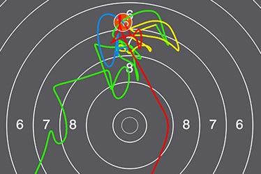

Más carreras de práctica también, ya que estaba en la distancia real al objetivo. El software SCATT recalcula automáticamente las fluctuaciones angulares del punto de mira, en función de la distancia simulada.
