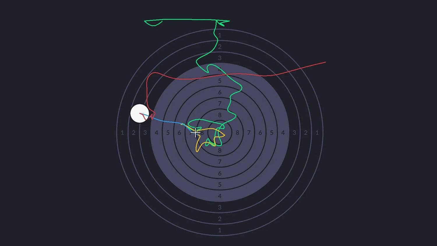

Zur bequemen Wahrnehmung und Analyse wird die aufgezeichnete Bewegung des Zielpunkts (Trajektorie) in 4 verschiedene Farben unterteilt:
  • Grün (das Intervall vom Eintreten in das Ziel bis zu -1 Sekunde vor dem Schuss) - ermöglicht es dem Schützen, die Richtung und Art der Zielpunktbewegung in der Anfangsphase des Absetzens auf die Mitte zu bewerten.
  • Gelb (das Intervall zwischen -1 und -0,2 Sekunden vor dem Schuss) - unterscheidet visuell auf der Flugbahnlinie den wichtigsten Teil des Zielvorgangs. Wird verwendet, um die Stabilität und die Eigenschaften des Zielens im Allgemeinen zu analysieren.
  • Blau (das Intervall von -0,2 Sekunden bis zum Moment der Aufnahme) - diese Zeitspanne entspricht der durchschnittlichen Zeit einer menschlichen Reaktion auf äußere Reize. Mit anderen Worten, dies ist der Zeitraum, in dem der Schütze den Abzug betätigt. Anhand der Art und Länge dieses Intervalls kann man beurteilen, wie gut der Schütze die Waffe im Moment des Schusses kontrolliert.
  • Rot (Intervall nach dem Schuss) – Follow-Through zur Analyse der Zielpunktbewegung des Schützen nach dem Schuss.
Sehen wir uns zunächst an, wie ein technisch korrekter Schuss aussehen sollte
Die Zielbahn hat praktisch keine geraden Segmente, einen stabilen Haltebereich (grüne und gelbe Linien) , eine glatte (nicht zuckende) Verarbeitung des Abzugs (blaue Linie) , das Loch ist so nah wie möglich am Haltebereich und die Waffe ist nach dem Schuss in der Nachlaufphase stabil gehalten.

Zucken des Abzugs im Moment des Schusses
Ein Fehler, der durch eine scharfe, ruckartige Bewegung der Hand zum Zeitpunkt des Schusses verursacht wird. Es ist gekennzeichnet durch das Vorhandensein eines geraden Abschnitts auf der Flugbahn unmittelbar vor dem Schuss (die blaue Linie) , der im Intervall von 0,2 bis 0,1 Sekunden vor dem Schuss zu sehen ist. In diesem Fall spaltet sich das Schussloch vom Laderaumbereich ab und kann im Extremfall (siehe Bild) sehr weit von der Mitte entfernt liegen.
