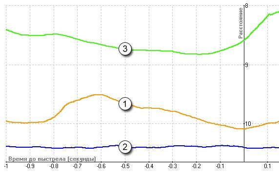

The Coordination Diagram helps shooters and coaches examine what happens during the final second before a shot. This article explains how the curve can indicate loss of weapon-position control and coordination issues around trigger release.
「協調図」は、X軸に沿った実際の射撃時間と、Y軸に沿った標的の中心からの偏差を示し、結果の曲線はすべての照準軌道の中心からの平均偏差を示します。
曲線の分析により、特定の時点での射手の技術と準備状態を評価することができます。
曲線は次の3つの異なるタイプであることがあります:
1. 実際の射撃の前に滑らかに降下
2. 水平
3. 実際の射撃の前に上昇
曲線の最初と2番目のタイプは、通常、調子の良い射手と成功したトレーニングセッションを示すものですが、曲線が標的の中心からの偏差にも注意を払う必要があります。初心者はしばしば滑らかに降下したり水平な線を描きますが、標的の中心からかなり遠くにいるため、高い基準を示すものではありません。曲線の3番目のタイプ、わずかな上昇を示すものは、射撃の最終段階に問題が存在することを示します。言い換えれば、射撃の前に武器が照準点から偏向することが示されます。
曲線の上昇の始まりはほとんど常に、射撃が実行される0.3から0.2秒の範囲内にあります。これは人間の生理的反応時間に関連しています。照準を行い、必要な調整を行った後、射手は決定を下し、指示して指を引くようにします。決定を下してからショットを実行するまでの時間遅延は0.2から0.3秒です。
同じことが、照準軌道の最も単純な分析を行う際にも観察されます。
以下の例では、実際の射撃の0.2秒前の照準軌道が青で表示され、射撃の1秒前の軌道が黄色で表示されています。
明らかに、射手は実際の射撃の0.2秒前から1秒前までの時間帯に武器を標的の中心にかなりしっかりと保持していますが、最後の0.2秒に武器が照準点から偏向していることがわかります。
